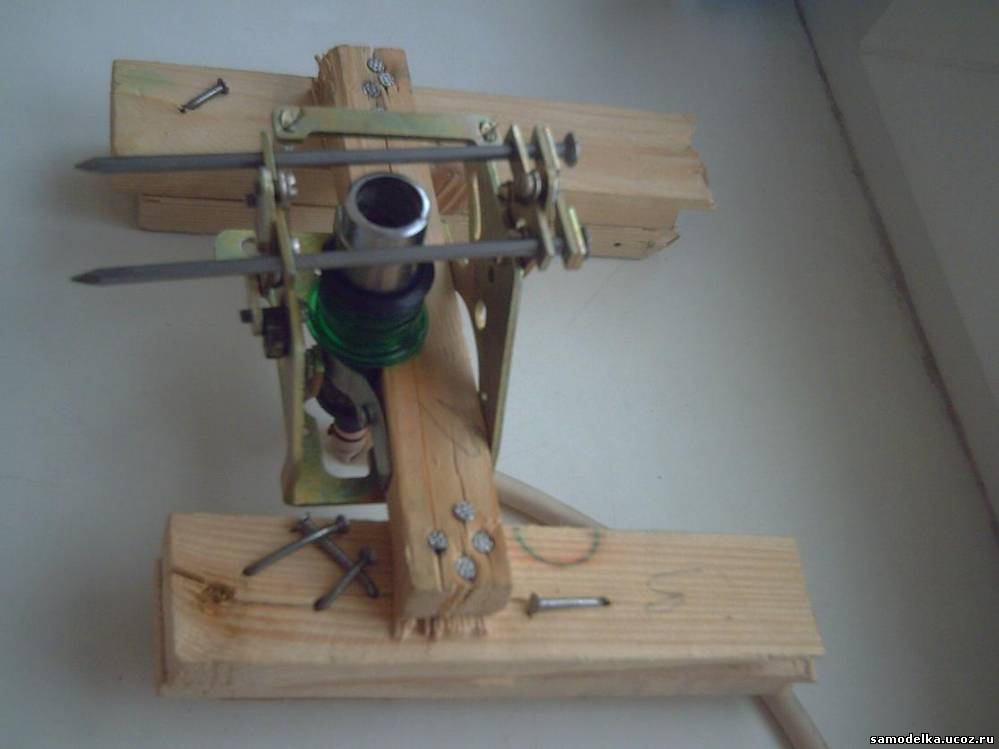

Теперь начнем изготовление стартовой площадки. Для этого нам потребуется ровный фанерный лист толщиной 5-7 мм выпиленный квадратом со сторонами длиной 250 мм. В центе сначала закрепим сделанную ранее площадку с клапаном, расстояние между отверстиями выбираем произвольно, расстояние между двумя площадками должно быть не менее 60 мм и для этого применяем в качестве крепления болты диаметром 4 или 5 мм и длиной соответственно не меньше 80 мм. Далее, чтобы ракету зафиксировать на стартовой площадке потребуется смастерить держатель с пусковым устройством, который состоит из двух уголков, двух гвоздей и 4 болтов с креплением. У уголка с одной стороны сверлим два отверстия под крепеж к стартовой площадке, расстояние между отверстиями, как и в уголке, так и в основной площадке должны быть одинаковы, например 30 мм. С другой стороны обоих уголков также нужно сделать два отверстия диаметром 5 мм под два больших гвоздя таким же диаметром, но расстояние между отверстиями должно быть такое, чтобы расстояние между самими гвоздями было от 28 до 30 мм. Когда всё собрано, следует отрегулировать высоту положения фиксирующих гвоздей. Для этого установим бутылку на клапан, как в боевом режиме, с большим усилием и после этого нужно так подобрать высоту уголков, чтобы гвозди легко скользили в самих отверстиях и между горлышком бутылки. Гвозди служат также спускающим механизмом, но еще потребуется сделать специальную пластинку соединяющих их и для веревочки, которую мы будет дергать для запуска ракеты. Завершающими элемента в стартовой площадке будут ножки, для которых нужно просверлить 4 отверстия во всех углах площадки и прикрутить 4 небольших болта длиной от 30 до 50 мм, они служат для фиксации стартового стола в земле.

Пацаны как залить туда воду,если площадка будет прибита гвоздями к земле?
И как качать воздух если вода лётся через шлангочку от насоса?
Помогите пожалуйста!!!
Добавлено (07.04.2010, 12:54)
lordi
У тя тож гвозди как спуск.механизм!Как ты запускаеш?
