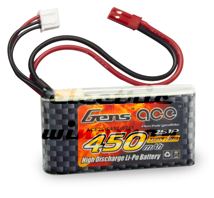

Li-Po 2S 1P 7,4V + самодельный стабилизатор 5V на микросхеме КРЕН
