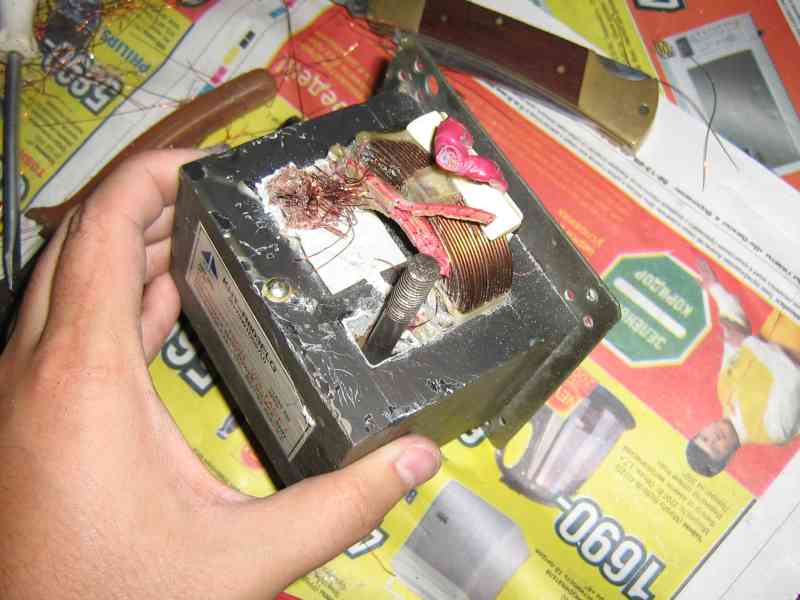

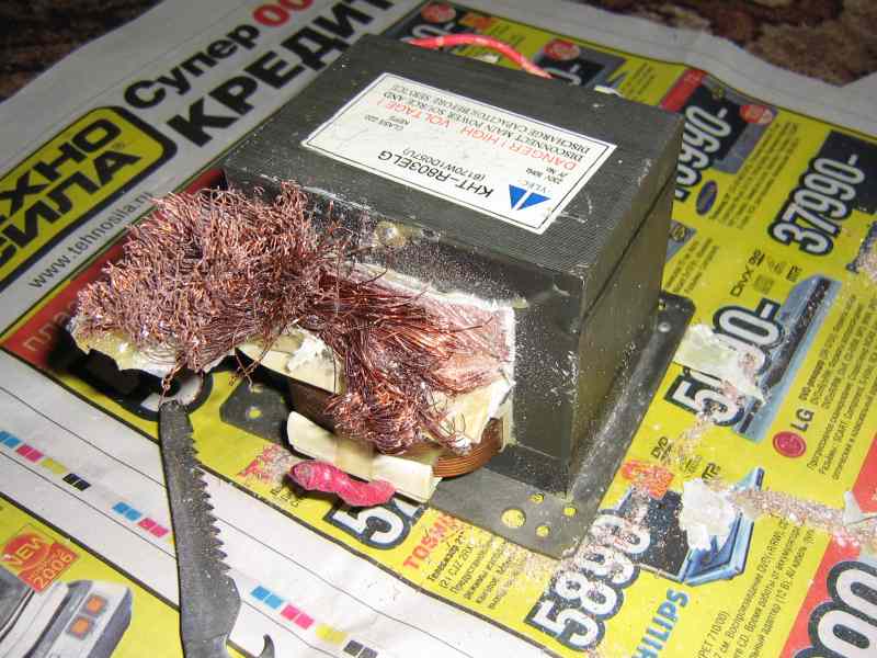

Берем нож, молоток, и очень аккуратно перерубаем вторичную обмотку. Важно не перерубить и не повредить первичку, иначе мот можно будет закопать во дворе
Таким образом нужно отрубить две боковинки вторички с обоих сторон трансформатора

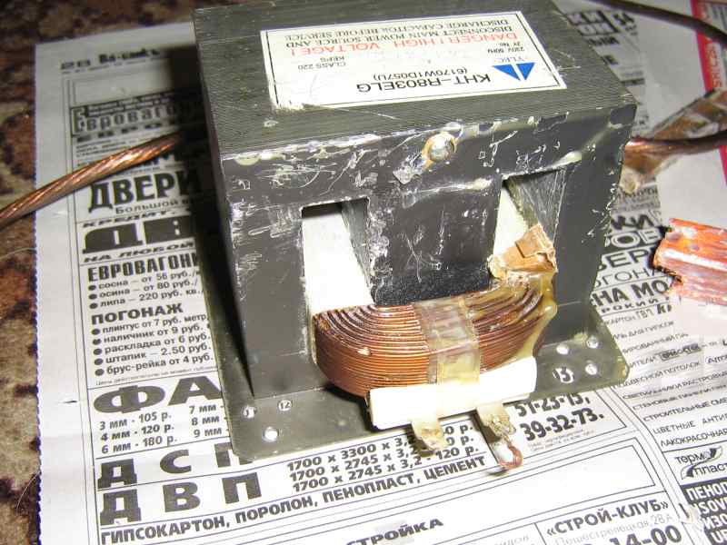

Затем берем болт с такой шляпкой, чтобы он как можно более подходил в отверстие магнитопровода и ударяя по нему молотком, выбиваем из окон остатки вторичной обмотки. Затем выбиваем шунты и выковыриваем различные остатки
Вот что мы должны получить в результате:

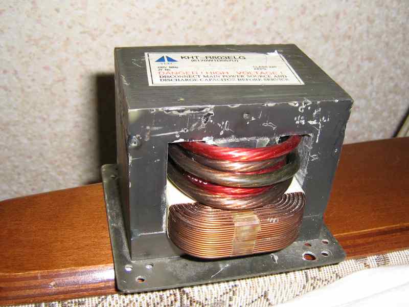

Далее берем толстый медный аудиокабель и наматываем 8...9 витков на освободившейся части магнитопровода
Ну и в результате мы получили мощнейший накальный трансформатор на 8В 150А. Елинстенный недостаток - он очень сильно греется, так что может работать без принудительного охлаждения короткое время. В дальнейшем планирую опустить его в масло. но это уже совсем другая история...
