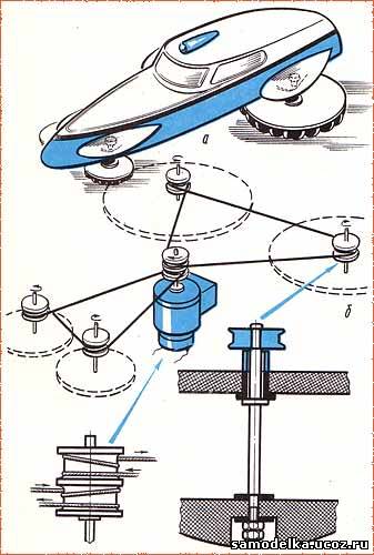

Прежде чем приступать к ее изготовлению, давайте поговорим о достоинствах и недостатках нового движителя. Посмотрите на рисунок а. Все четыре тарелки у модели ведущие и имеют благодаря спиральным ребрам надежное зацепление с грунтом. Движители изобретатель расположил на модели горизонтально, чтобы повысить ее проходимость. Ведь масса вездехода теперь распределена на большую, чем у обычного колеса, поверхность. А чтобы избавиться от лишнего сопротивления, он наклонил их по отношению к вертикальной оси. Такому вездеходу не нужно рулевое управление. Его заменяют тормоза. Подтормаживая правую или левую тарелку, можно соответственно разворачивать модель в правую или левую сторону. Есть у модели существенный недостаток. Вы уже, наверное, заметили, что размер задних опорных тарелок велик и они выступают из-под кузова. Поэтому ни о каком движении подобный модели по сильно пересеченой местности, где много ям и крутых горок, камней или других препятствий, говорить не приходится. Как справедливо подметил сам изобретатель, вездеход с подобными тарельчатыми движителями способен преодолевать только водные преграды и перемещаться по ровной дороге, снелйюй равнине или гладкому льду.
Размеры модели вам придется подобрать по своему усмотрению, проявив немного творческой смекалки и сообразительности. Габаритные размеры будут зависеть от размеров привода (микроэлектрического двигателя, редуктора, плоской батарейки), а также диаметра колес-тарелок.
На рисуне б вы найдете узел крепления тарелки к корпусу и кинематическую схему, где показана передача вращения с вала электродвигателя на каждую ось переднего и заднего моста. Передача вращения понижающая и осуществляется резиновыми пассиками. Пассики надеты на шкивы, диаметры которых имеют соотношение 1:3 для передней оси и 1:4 для задней. Благодаря такому соотношению частота вращения двигателя понижается на ведущих колесах соответственно в три и четыре раза, но в таком же соотношении возрастают крутящие моменты.
Если габариты модели вы определили, приступайте к изготовлению отдельных деталей и узлов. Сначала сделайте раму, ведь к ней будут крепиться все остальные части модели. Из фанеры или доски толщиной 10 мм выпилите раму по контуру, предварительно очерченному карандашом. Края заготовки обработайте напильником и наждачной бумагой. Поточнее наметьте центры под отверстия, сквозь которые пройдут оси колес. Обратите внимание: сверлить эти отверстия нужно не строго вертикально, а под углом 95° по отношению к главной оси корпуса. В просверленные отверстия на клею запрессовываются втулки.
Изготовление шкивов, осей, шайб и гаек труда не вызовет, останавливаться на них не будем. Наиболее трудоемкие детали — тарельчатые колеса. Их можно изготовить из папье-маше или самодельной пластмассы, с технологией приготовления которой вы уже знакомы по описаниям предыдущих моделей. Но проще всего изготовить колеса из плотного пенопласта, проточив его рабочие поверхности на токарном станке. Спиральные ребра представляют собой ряды гибких упругих проволочек, запаянных в пенопласт в горячем состоянии.
