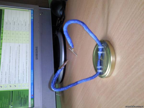

Зажим для пайки Зажим для пайки
Отправлено 21 July 2010 - 16:14
1)крокодилчики по 5р
2)проволока
3)изолента
4)кришка от банки
5)хомути
Начнем надеваем крокодилчик на проволоку и крепко сзимаем его потом перематывают его изолентою.делаем в крышке диркы под хомуты и закрепляем проволоку к крышке и все готово
