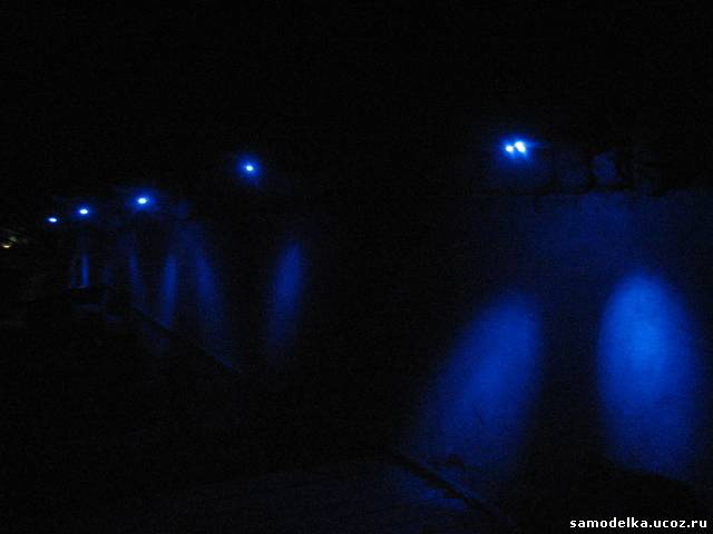

Процесс изготовления
1 Возьмйём трубу длиной ~30 см и просверлим в ней отверстия для светодиодов.
2 Вставим светодиоды и припояим к ним провода.
3 Загерматизируем светильник пенопластовым кружком
; Другой конец провода пропустим через отверстие, проделанное в 7см от нижней части трубы.
Забьём деревянный колышек и наденим на него светильник.
Схема подключения
_________________________________________Готовые устройства._____________________________________
Это светодиодный прожектор, белого звета,добытый из велосипедного фонаря , в корпусе от пивной бутылки
А это пластиковая труба ПВХ с двумя светодиодами торчящими из неё.
если че не понятно пишите обьясню
