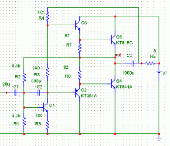

3). "Дискретные элементы" - это если по просту "детали рассыпухой", т.е. УНЧ состоящий из транзисторов, резисторов, конденсаторов...Как пример вариант УНЧ на транзисторах работающего в широком диапазоне питающих напряжений. При питании в 6 вольт максимум что можно выжать из данной схемы, на соответствующей нагрузке - это примерно 2.5-3.0 ватта...
