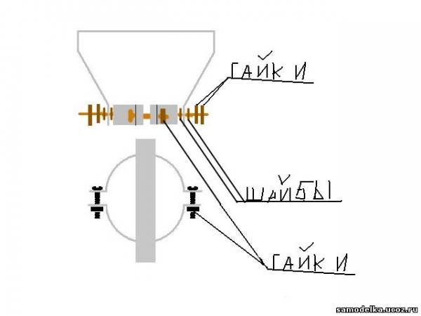

берём лист алюминия отрезаем 2 полоски 1х11 см обрабатываем их напильником чтоб снять разные недостатки и сверлим по серидине дырку под тонкие винты:
потом эти 2 полоски выгтнаем в нужную нам форму и примеряем .
Если подошло то сверлим дырки для закрепления на выступах под толстые винты
Теперь ручка . Отрезается полоска 1 - 1,5 см в толщину и около 24 см в длинну . Потом гнём так , чтоб получилась такая форма :
Когда вы поняли что "это оно !" сверлим дырки в этих местах :
потом вся эта конструкцыя соберается вот так :
можно по возможности намотать резину на ручку или ещё чё-нить ..
ручка прикручеваеться двомя гайками для того чтоб они не раскручивались.
