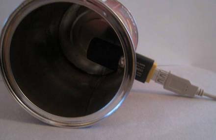

Засунь в большую кофейную банку 3G модем и направь на БС.

К стати, это тоже не плохой вариант...
В дополнение... нужно будет подобрать расстояние от модема до дна банки по максимальному сигналу приёма... Как вариант, в процессе настройки - дно можно сделать подвижным, и только после окончательно полученного максимального сигнала - зафиксировать его. Таким же образом настраиваются пассивные направленные отражатели в Wi-Fi системах...

Обычно берётся расстояние между излучателем и дном банки в четверть длинны волны.

Да это то понятно, но... ты же сам знаешь, что расчёты - расчётами, а точная подстройка - "в ручную"

Безусловно.
