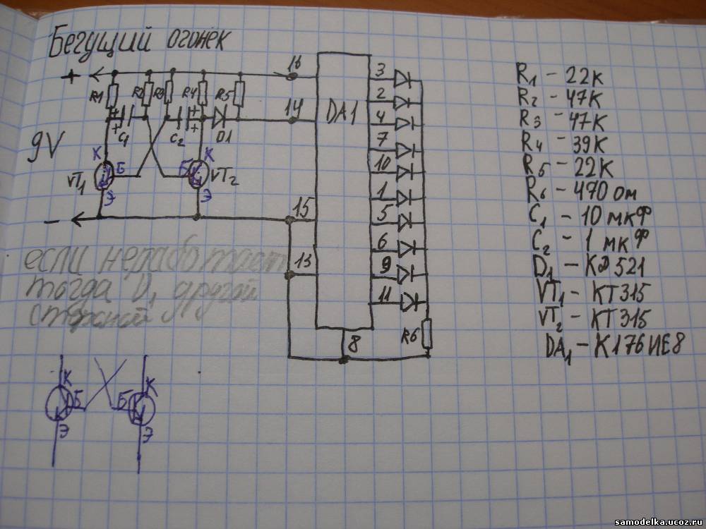

Все детали можно заменить импортными- транзисторы VT1, VT2 - BC547, диод VD1 - 1N4148, микросхема - CD4017.
Питаяется все это от 9В ( батарейка крона ).
извените за фоновую музыку в видео...
Так, вродебы все. АААА, чуть ли незабыл самое главное - если вы все спаяете и схема работать небудет ( у меня сначало также было ), то нерасстраивайтесь а просто попробуйте развернуть диод D1 в другую сторону ( после этого у меня все сразуже заработало как надо ). Теперь вродебы все, если чтото забыл - извените )) Если что непонятно - спрашивайте, помогу.
