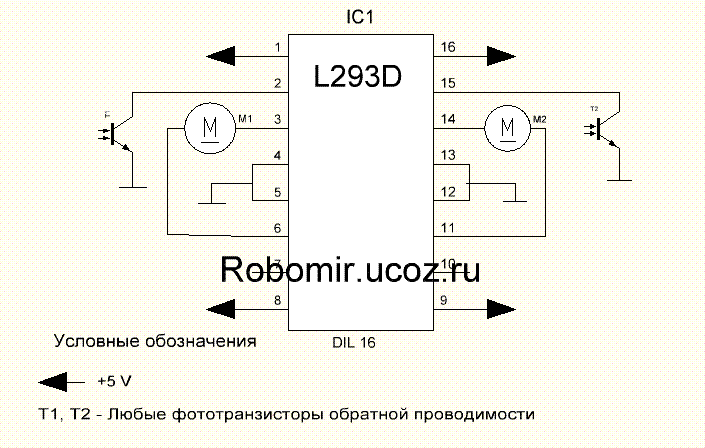

Аналоги L293D :
LM18293N
К1128КТ3(~40рублей, согласитесь- дешевле L293D!Вот документация http://lib.chipdip.ru/160/DOC000160211.pdf )
К1128КТ4Р
КР1128КТ4
КР1128КТ4А
L293DD(в этой больше выводов, но она подойдёт)

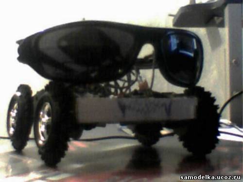

собран на транзисторах (полностью. фотодатчики сделаны из КТ-шек в металлическом корпусе со спиленной верхней частью
) на лампочку реагирует с расстояния 1 метр... не знаю хорошо это или нет, но главное что оно работает

сори за качество - есть тока вебка
.Добавлено (21.02.2011, 12:50)
Подключал за ноги) корпус не к чему не подключен. Если их потыкать тестером (сопротивление померять) то там видно какие ноги за реакцию на свет отвечают.
