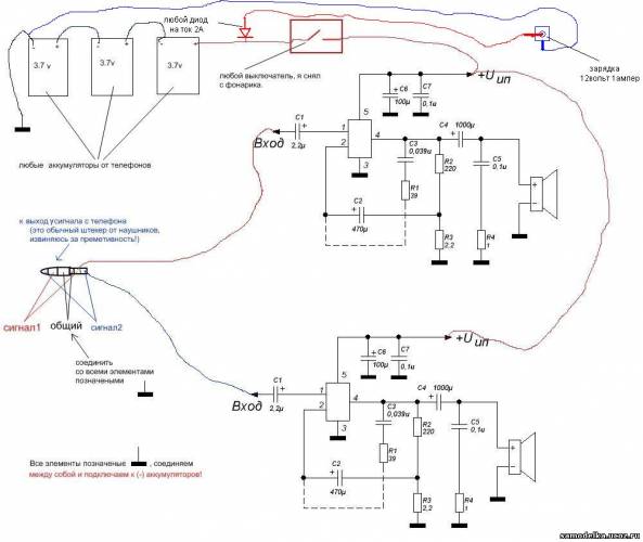

а ещё лутше , напиши мне список пожалусто где нано- пико- микро-фарад
Добавлено (23.07.2010, 23:45)
Всё , скоро начну делать !
Клму нада , вот перечень элементов :
C1- 2.2 Микро фарад
С2 470 Микро фарад
С3 0,039 Нано фарад
С4 1000 Микро фарад
С5 0,1 Нано фарад
С6 100 Микро фарад
С7 0,1 Нано фарад
R1 39 Ом
R2 220 Ом
R3 2,2 Ом
R4 1 Ом
Добавлено (23.07.2010, 23:47)
большое спасибо КТ315Г
Добавлено (12.08.2010, 18:41)
0,039 Нано фарад это 39 пико фарад

у меня не получилось сделать колонки на ТДА2003

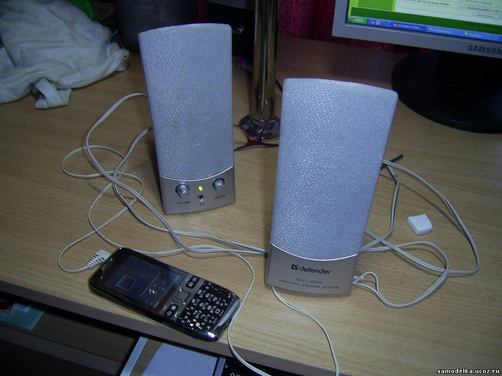

Есть две обычные колонки от компьютера 8 ватные, телефон со входом 3.5 и аккумулятором 3.7v, подсоединяю, а они тихо работают.
Наверное нужен усилитель, как его сделать?

микросхема tda2003(отечественный аналог- к174ун14)
П.С : только у меня он неработает видно с питанием лажа
есть ещё много вариантов на других TDA-шках , но tda2003 мне кажется самая подходящая для переносных колонок (но она сильно греется , нужно на радиатор ставить)

посмотри на микросхемы , может там есть с надписью ТДА ... (какая-то)
