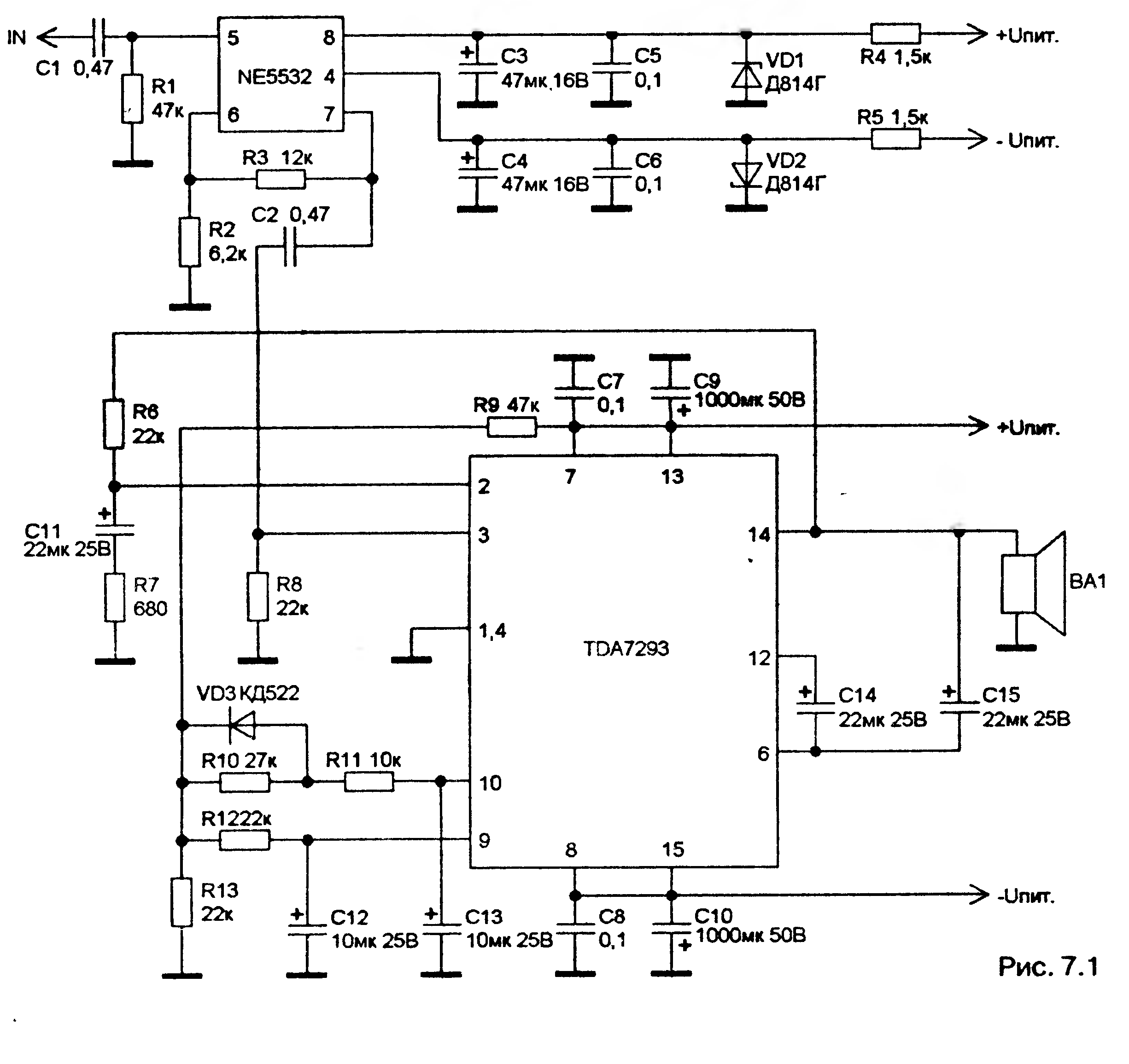

хошь скину схему на 150ВТ????
Отправлено 02 January 2011 - 19:38
Quote (Chell)
Это обычный на 170ВТ
в Мостовом включении из этой микры можно будет витянуть максимум 150ватт
при этом нагрузка на каждый кристал микрухи будет в несколько раз больше чем в обычном включении
Если использовать две микрухи для стерео то получится 200 ватт (100 на канал)
