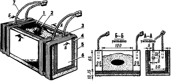

Так пришла в голову идея использовать для этой цели углеграфитовый порошок, который засыпается между двумя рабочими углеграфитовыми же электродами, к которым подводится напряжение питания в пределах 25—50 В от достаточно мощного (типа сварочного) трансформатора. За счет имеющегося омического сопротивления в порошке графита происходит постепенный интенсивный нагрев. Температура в такой электропечи может доходить до 3000 °С, что дает возможность плавить почти все металлы (малыми порциями). Несмотря на столь внушительный нагрев внутри печи, наружный слой угле-графитового порошка остается темноватого или красноватого цвета, так что ослепляющего свечения, как это бывает при электродуговой сварке, от печи не исходит. Время разогрева печи варьируется в интервале 3—5 минут, что позволяет легко контролировать и управлять процессом плавки, включая-отключая от сети трансформатор. Так как металла плавится немного, то он особо не расплывается внутри печи и порошок достаточно хорошо держит его форму.
Электропечь делается из простых и вполне доступных материалов: графита, слюды и асбестовой плитки. В связи с тем, что асбест по медицинским соображениям запрещен и становится редкостью, его можно заменить кафельной или цементной плиткой.
Размеры печи не являются строго определенными. Все зависит от мощности имеющейся электросети и выходного напряжения трансформатора. Чем больше выходное
напряжение, тем шире должно быть расстояние между электродами. При тех размерах электропечи, что указаны на чертеже, достаточно подавать на электроды 25—30 вольт: печь разогревается в плавном режиме, но довольно интенсивно. В случае применения сварочного трансформатора промышленного образца, который обычно выдает 50—60 вольт, расстояние между электродами надо увеличить примерно вдвое, до 150—200 мм. В объеме печи, приведенном на чертеже (100х65х50 мм), можно расплавить 60—80 граммов, например, серебра, что считается уже неплохим результатом.
В качестве электродов для печи подходят щетки от мощного электромотора. Они удобны тем, что имеют хороший токоподводящий гибкий провод. Если нет возможности достать такие электроды, их несложно выпилить самому из куска графита, например, от использованного стержня-электрода, применяемого в дугоплавильных печах. В самодельном электроде надо лишь просверлить сбоку два отверстия диаметром 5—6 мм, вставить в них многожильный медный провод толщиной 5 мм и для уплотнения осторожно забить сюда еще подходящий гвоздь. На внутренней стороне электродов делается сетчатая насечка напильником — для улучшения контакта с порошком графита.
В качестве внутреннего футеровочного слоя стенок печи применяется слюда: благодаря своей слоистости она служит хорошим теплоизолирующимэкраном. Наружные стенки дополнительно укрепляются асбестовой или цементной плиткой толщиной 5—10 мм. Для предельной простоты сборки стенки обвязываются мягкой медной или вязальной проволокой. Изолирующей подставкой для печи служит обычный кирпич; под низ укладывается еще эмалированный металлический поддон с бортиками.
Углеграфитовый порошок можно получать из отслуживших стержней с помощью грубого напильника или многолезвийной ножовки по металлу. Надо учесть, что в процессе плавки порошок графита все же постепенно выгорает и его надо периодически подсыпать.
Электроплавильная печь: 1 — порошок углеграфита; 2 — место плавки металла; 3 — провод-обвязка корпуса печи; 4 — футеровка из слюды; 5 — плитка асбестовая; 6 — электрод углеграфитовый; 7 — провод токоподводящий.

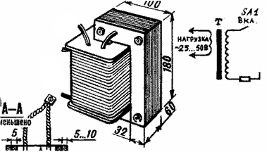

SA1 – сеть 220 вольт. Схема подключения печи.
Понижающий трансформатор на 25 вольт. Сетевая обмотка содержит 620 витков медного эмалированного проводя диаметром 1 мм. Понижающая обмотка содержит 70 витков провода прямоугольного сечения 4,2х2,8 мм в стекловолоконной изоляции.
Собранная печь подключается к трансформатору достаточно толстыми медными проводами (7—8 мм) с обязательной наружной изоляцией, чтобы избежать во время работы случайного короткого замыкания.

Если нет возможности приобрести мощный трансформатор, то его можно заменить составным. Для этого надо взять несколько менее мощных однотипных трансформаторов и параллельно соединить их выходные обмотки (при условии, что все они рассчитаны на одинаковое напряжение). Возможен и самодельный трансформатор. Он собирается из Г-образных пермалоевых пластин с внутренним сечением 60х32 мм. Его сетевая обмотка наматывается эмалированным проводом толщиной 1 мм и содержит 620 витков. Понижающая обмотка наматывается проводом прямоугольного сечения 4,2х2,8 мм и содержит 70 витков.
