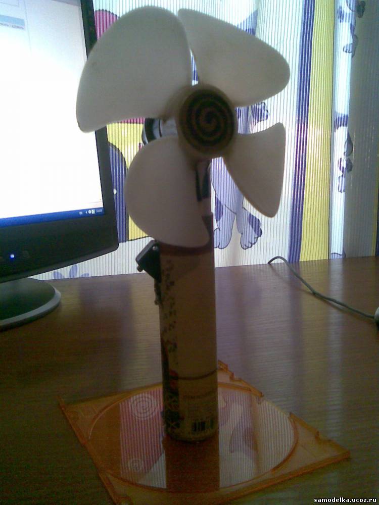

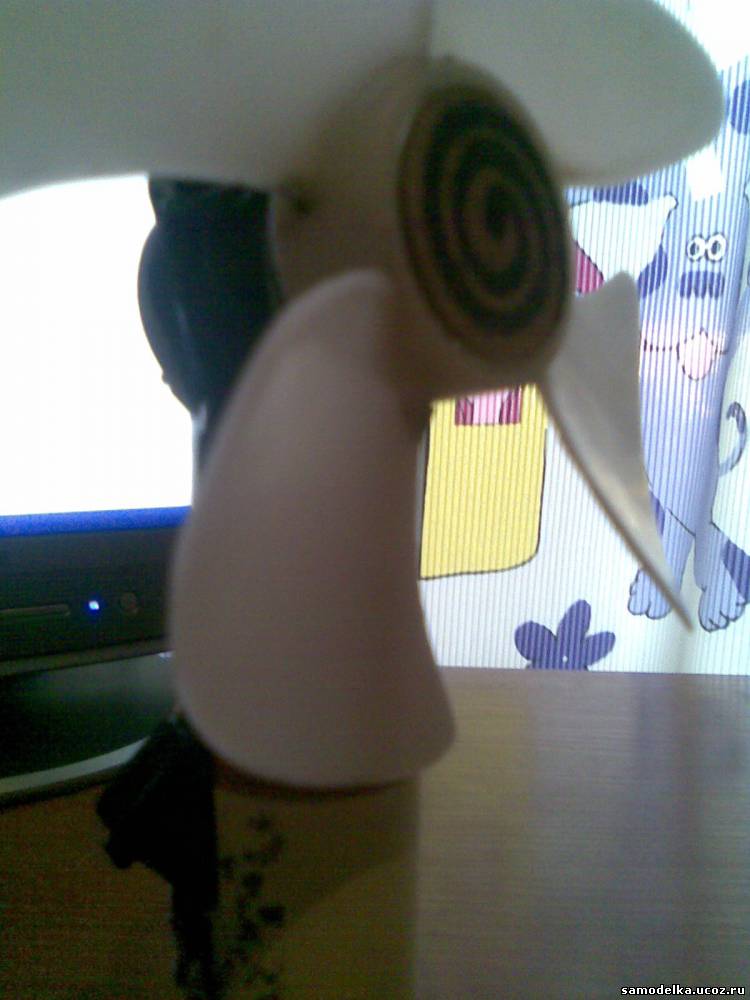

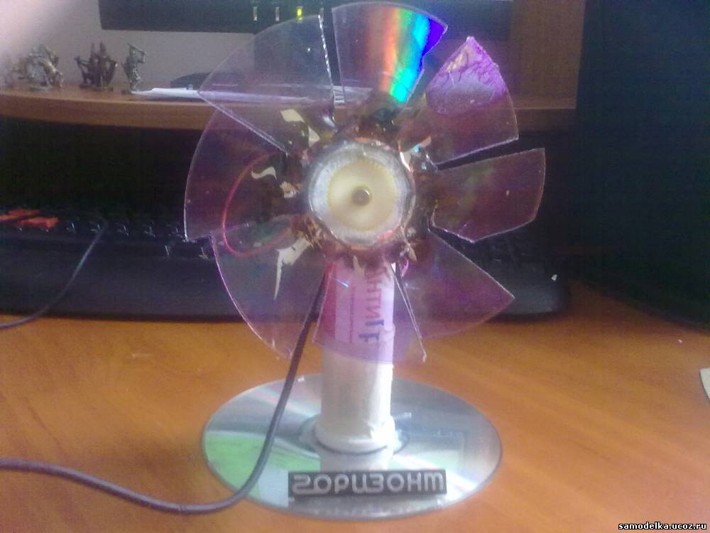

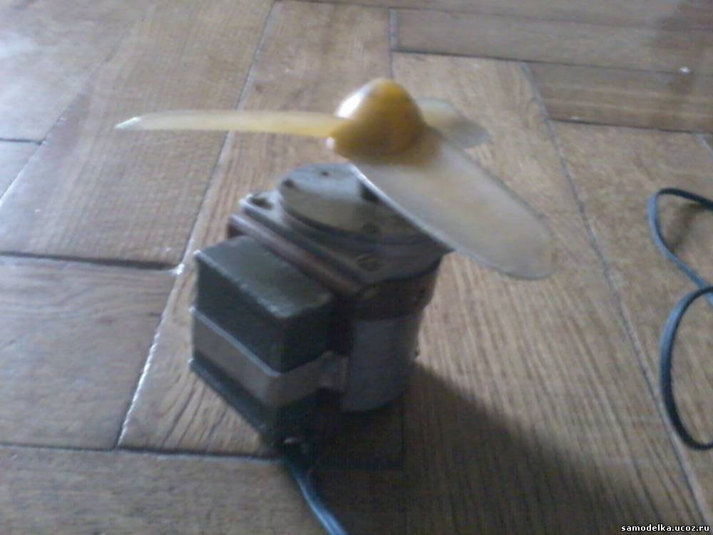

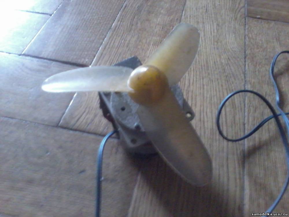

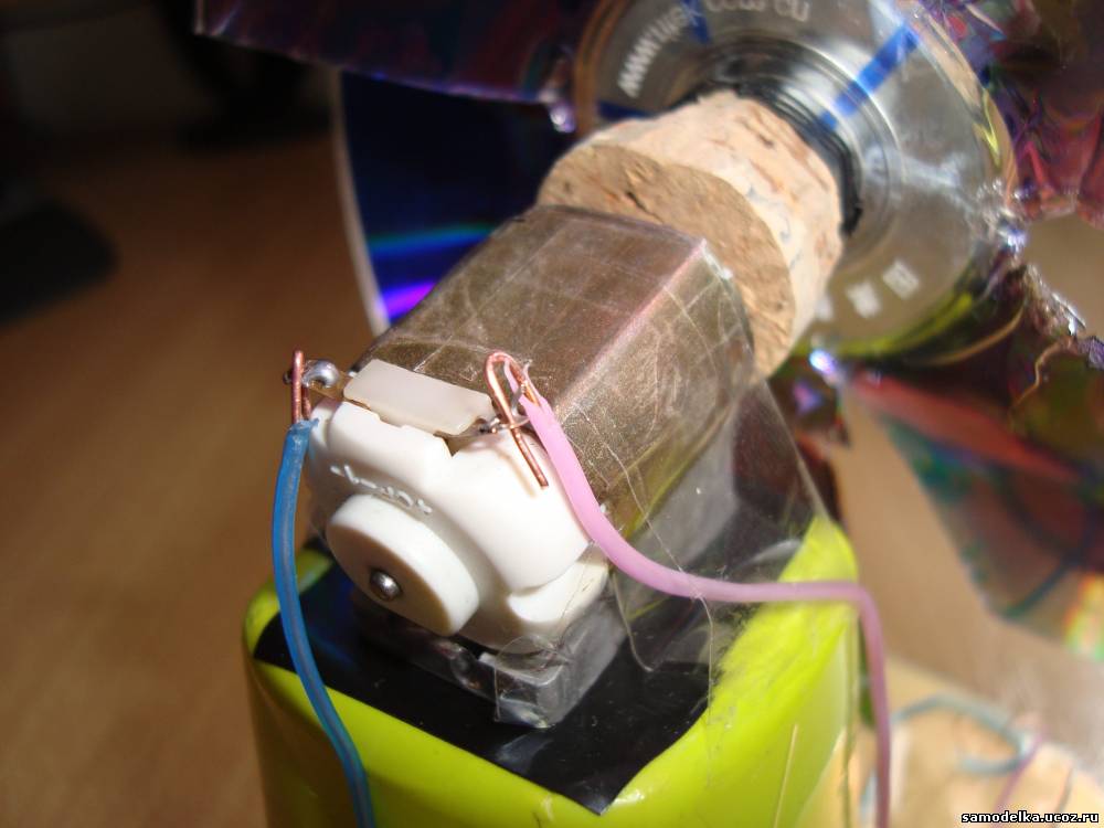

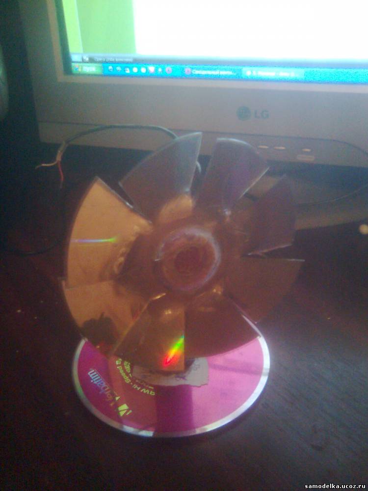

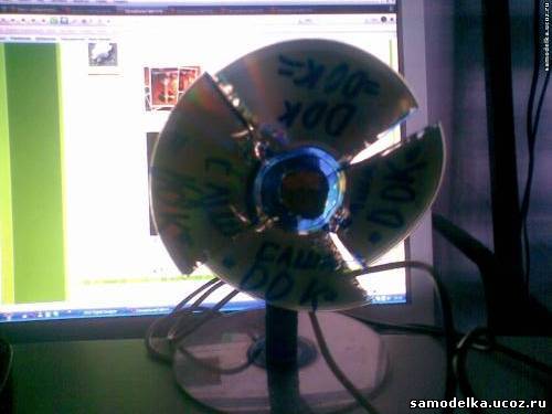

Самодельный вентилятор из болванок и моторчика сдувать пыль с компа к примеру...

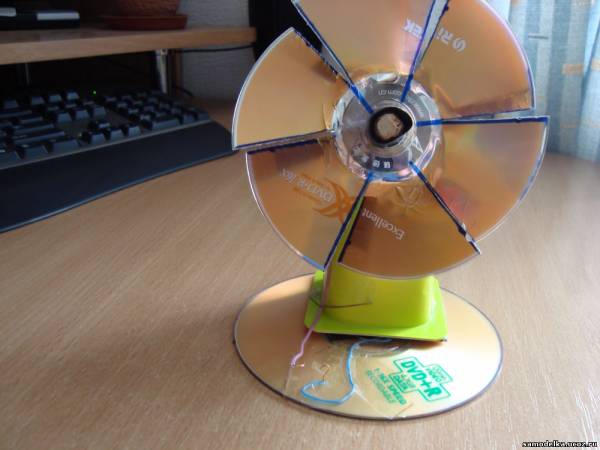

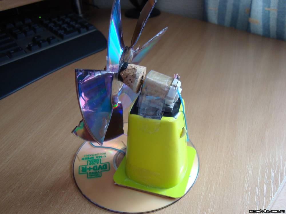

я ща хоочу с двумя кронами сделать)

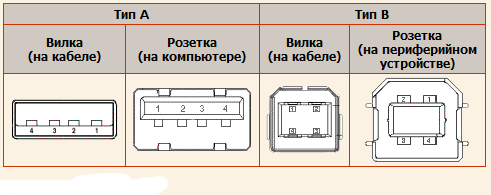

Схема распайки
Названия и функциональные назначения выводов
Примечание:
Для подключения периферийных устройств интерфейс USB использует четырёхпроводный кабель, два провода (витая пара) которого в дифференциальном включении используются для приёма и передачи данных, а два провода - для питания периферийного устройства. Благодаря встроенным линиям питания интерфейс USB позволяет подключать периферийные устройства без собственного источника питания. При этом максимальная сила тока, потребляемого устройством по линиям питания шины USB, не должна превышать 500 мА.

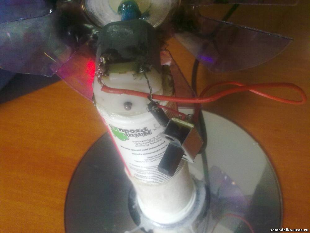

и не чего не греется

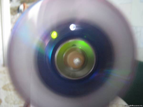

а мне лично не страшно у меня моторчик мощный и 12 в подаю
