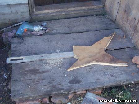

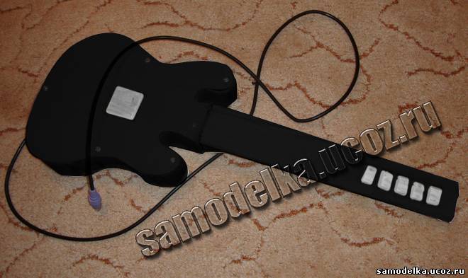

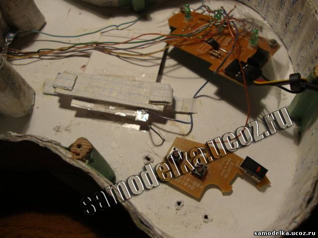

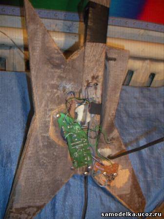

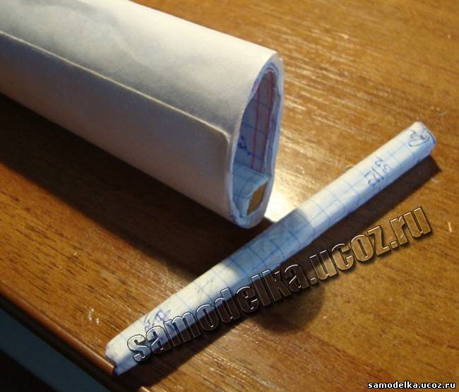

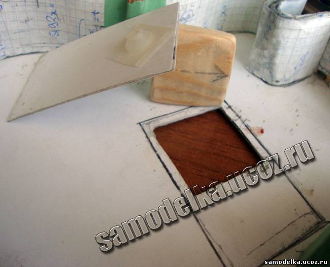

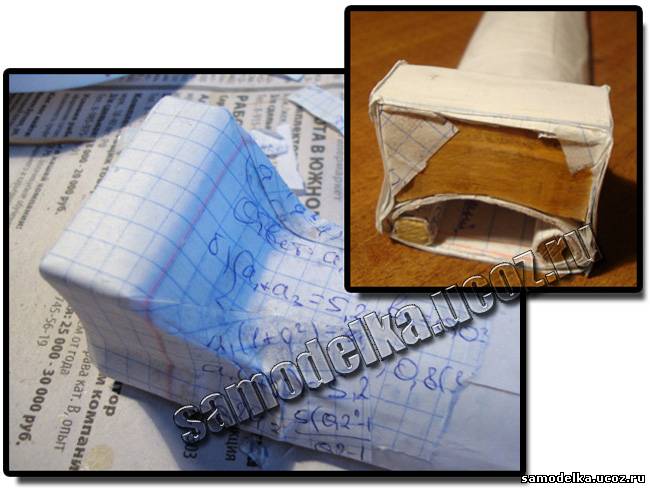

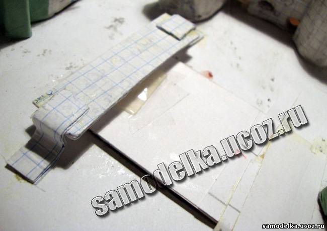

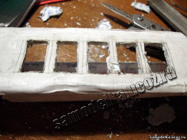

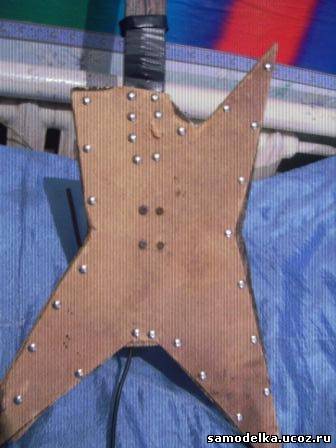

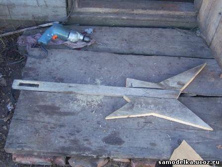

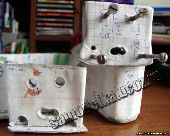

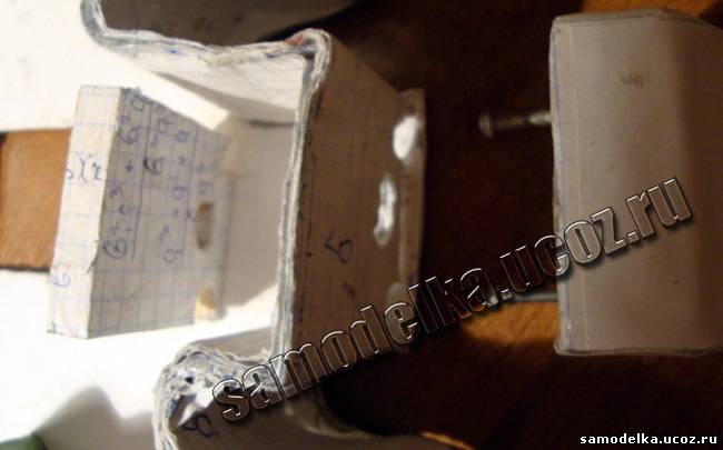

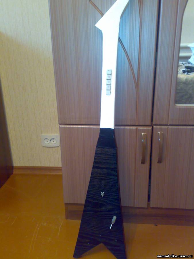

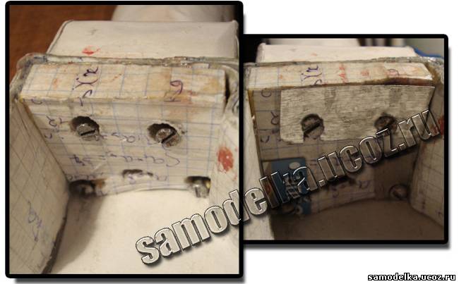

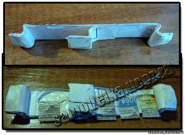

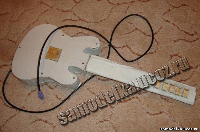

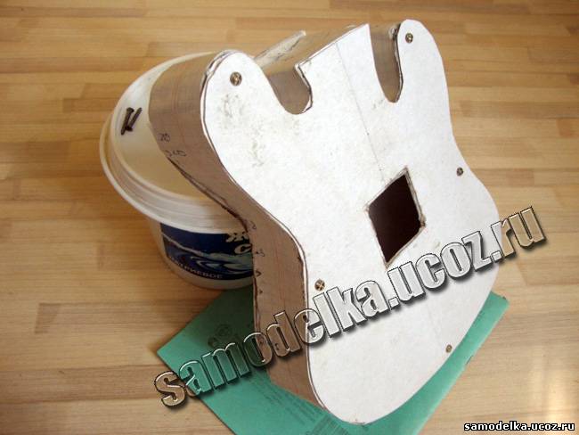

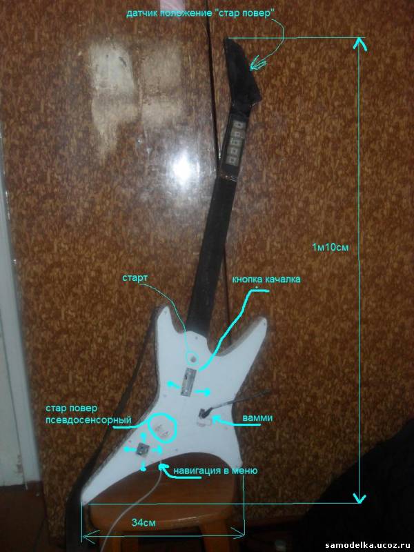

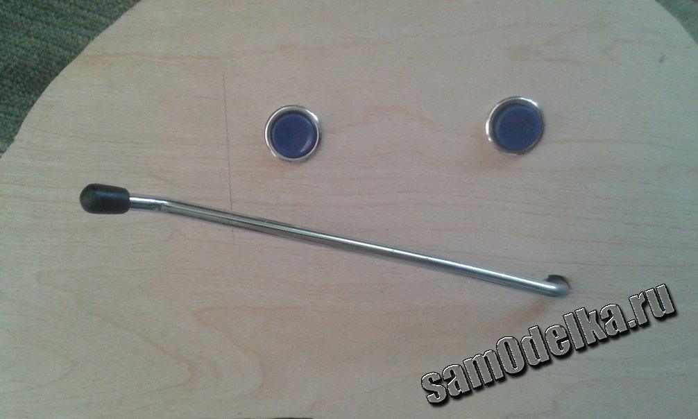

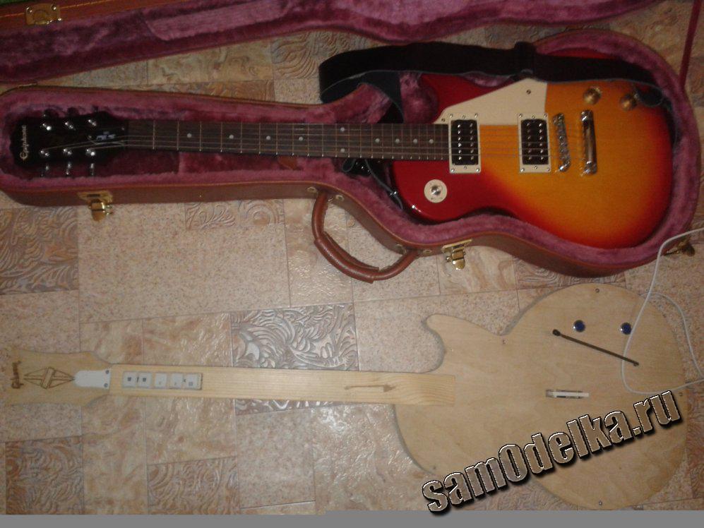

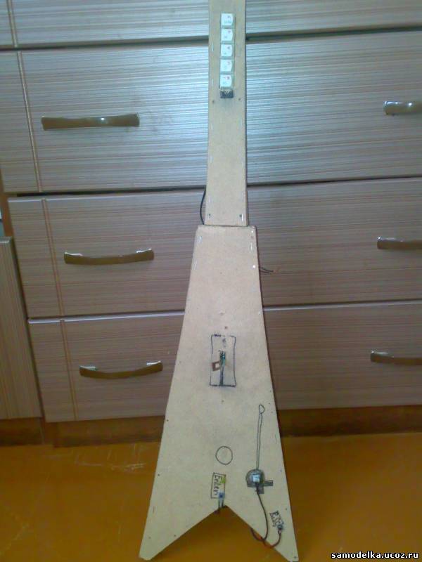

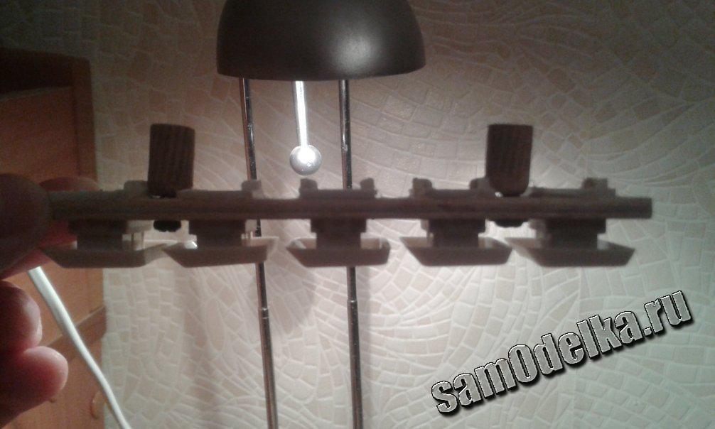

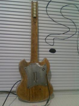

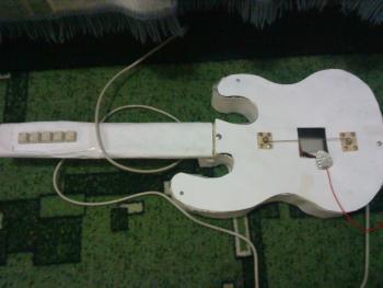

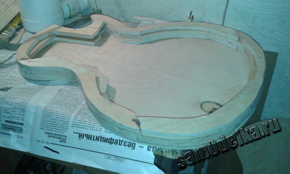

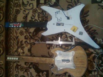

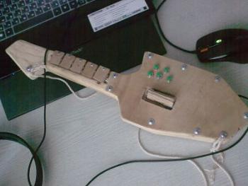

Мне эта штука очень понравилась, я сходил к другу, у которого есть гитара контроллер(у него к PlayStation 3 в комплекте с игрой) Ну поиграли, мне пипец как понравилось) Решил не покупать, дорого, 2 тыщи гдето стиоит. Ну естественно решил сделать сам)) Вот что получим в конце

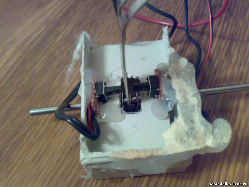

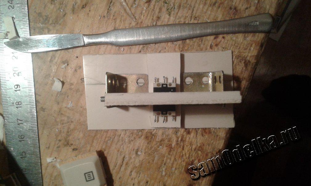

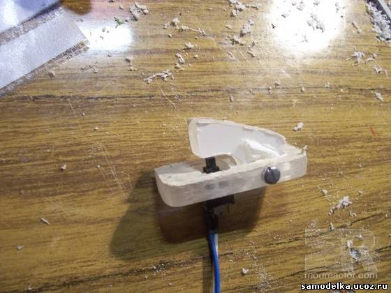

А так это выглядит в процессе:
Итак, нам понадобится:
1. ПРЯМЫЕ руки! самоделка достаточно трудоёмкая

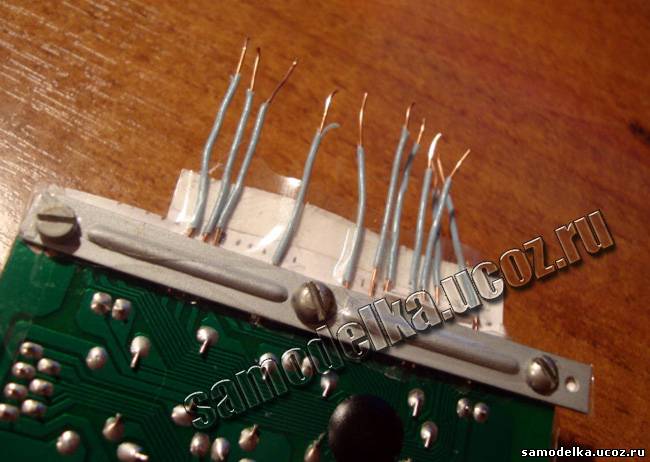

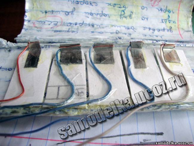

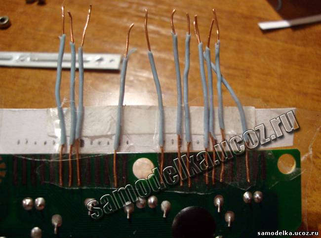

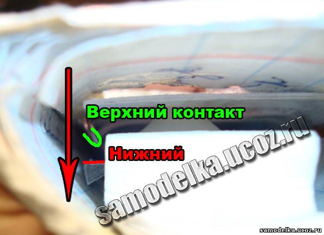

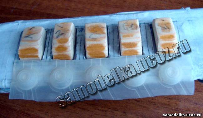

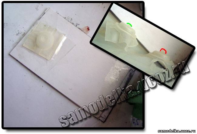

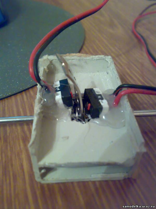

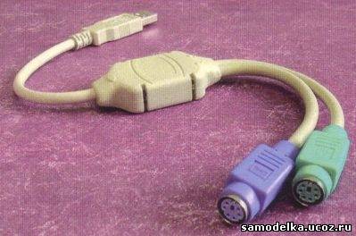

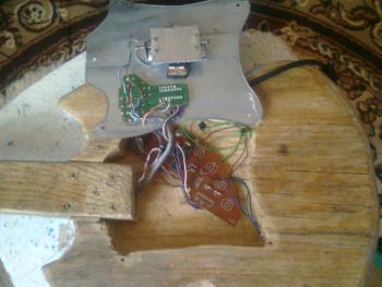

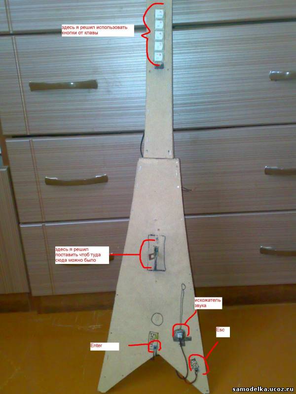

2. Старая клавиатура, точнее плата и резика для кнопок. Подробности по этому пункту вот тут

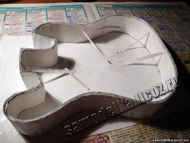

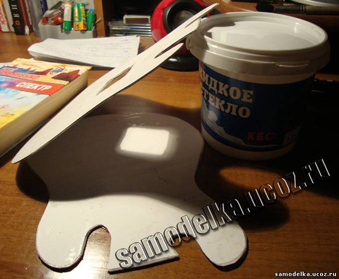

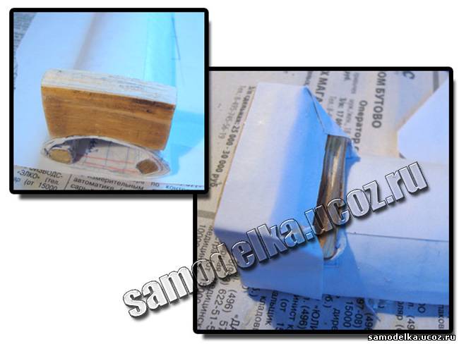

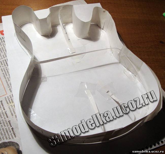

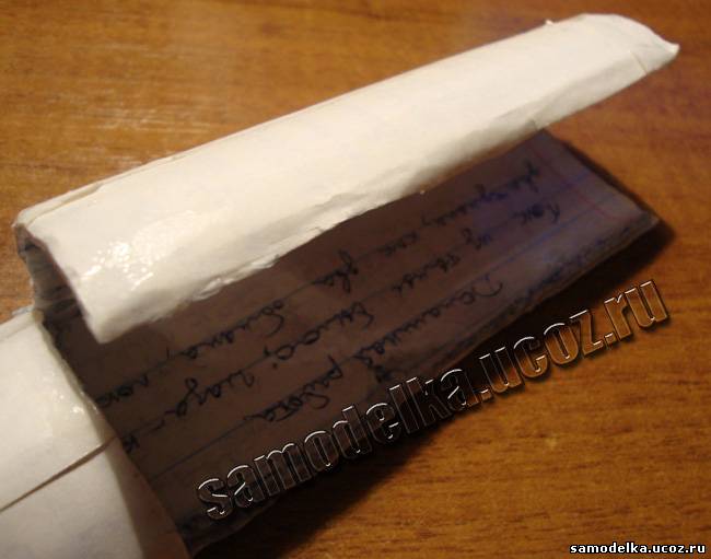

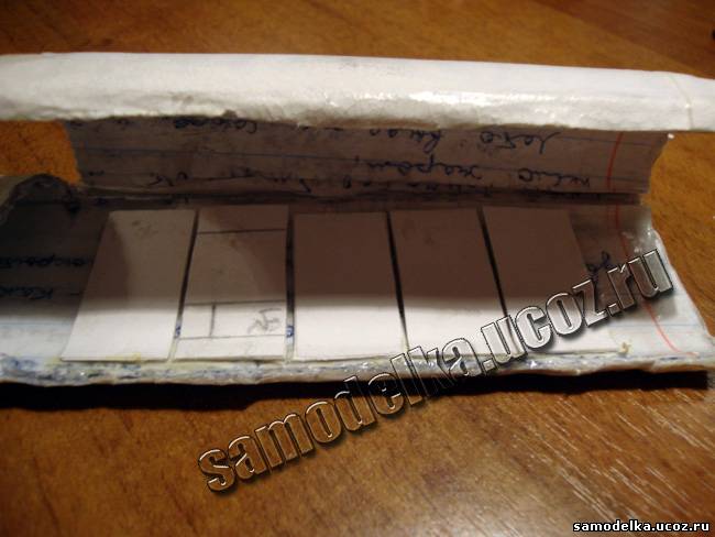

3. Жидкое стекло(силикатный клей) покупается на строительном рынке, ОЧЕНЬ дешёвое, я отдал 60 рублей за банку 1.3кг, в конце сборки осталось больше 2\3 банки)) летом буду ракеты делать..

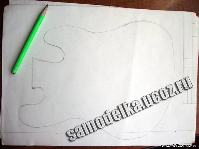

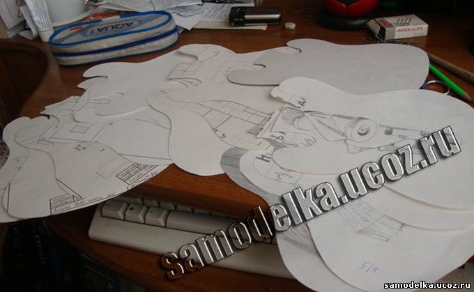

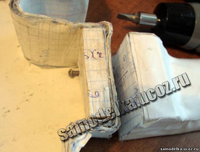

4. Чертёжная бумага, у школьников её вагон исчерченной чертежами, также ещё старые тетрадки нужны

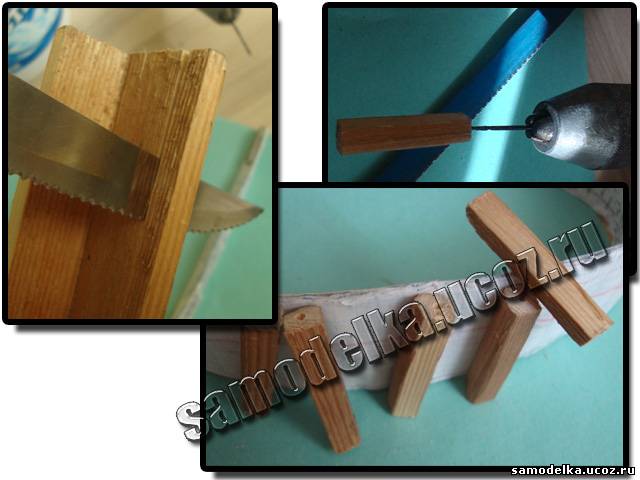

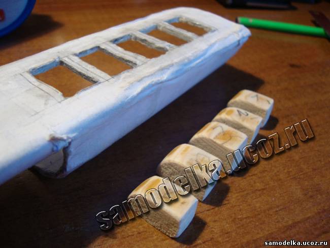

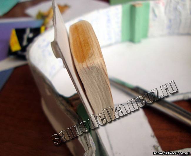

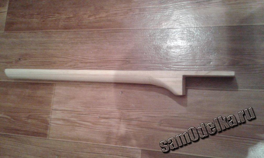

5. Деревяшки, хорошо бы вагонку и деревянный уголок(дальше увидите что как)
6. Инструменты: пила, дрель, шкурка, напильники разной формы, двухстоонний скотч, просто скотч, ножик, дальше по ходу разберёмся, мне лень вспоминать что ещё нужно

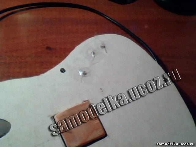

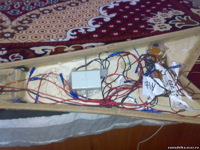

Создагие гитары по времени гдето дней 6, потому что клей полностью застывает за 24 часа. Буду описывать каждый день сборки...

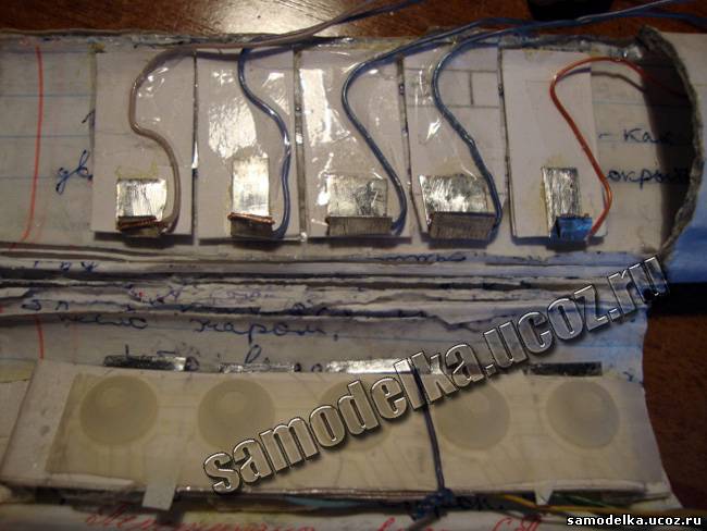

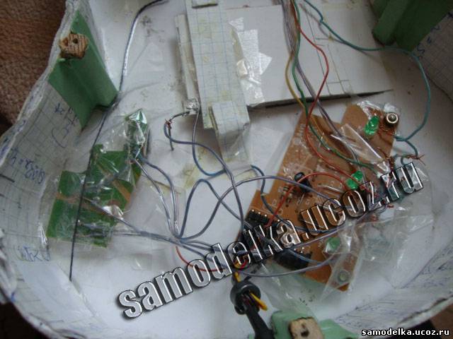

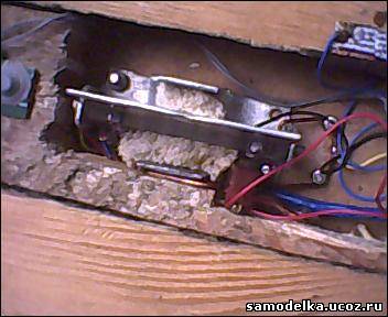

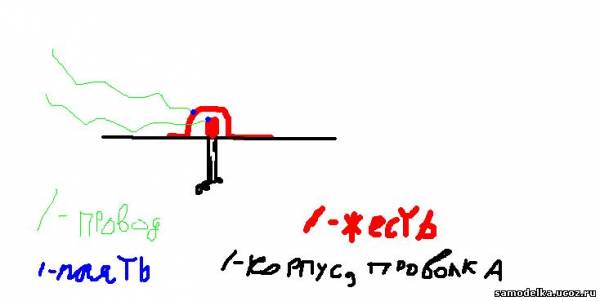

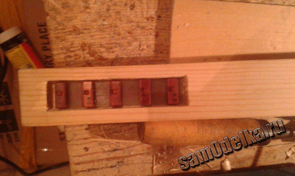

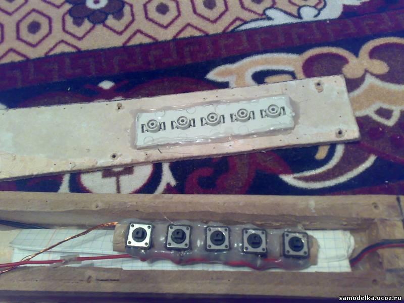

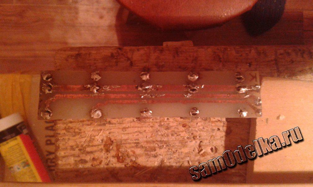

кнопки на гриф пришлось прям так провод приматывать, без спайки.....
