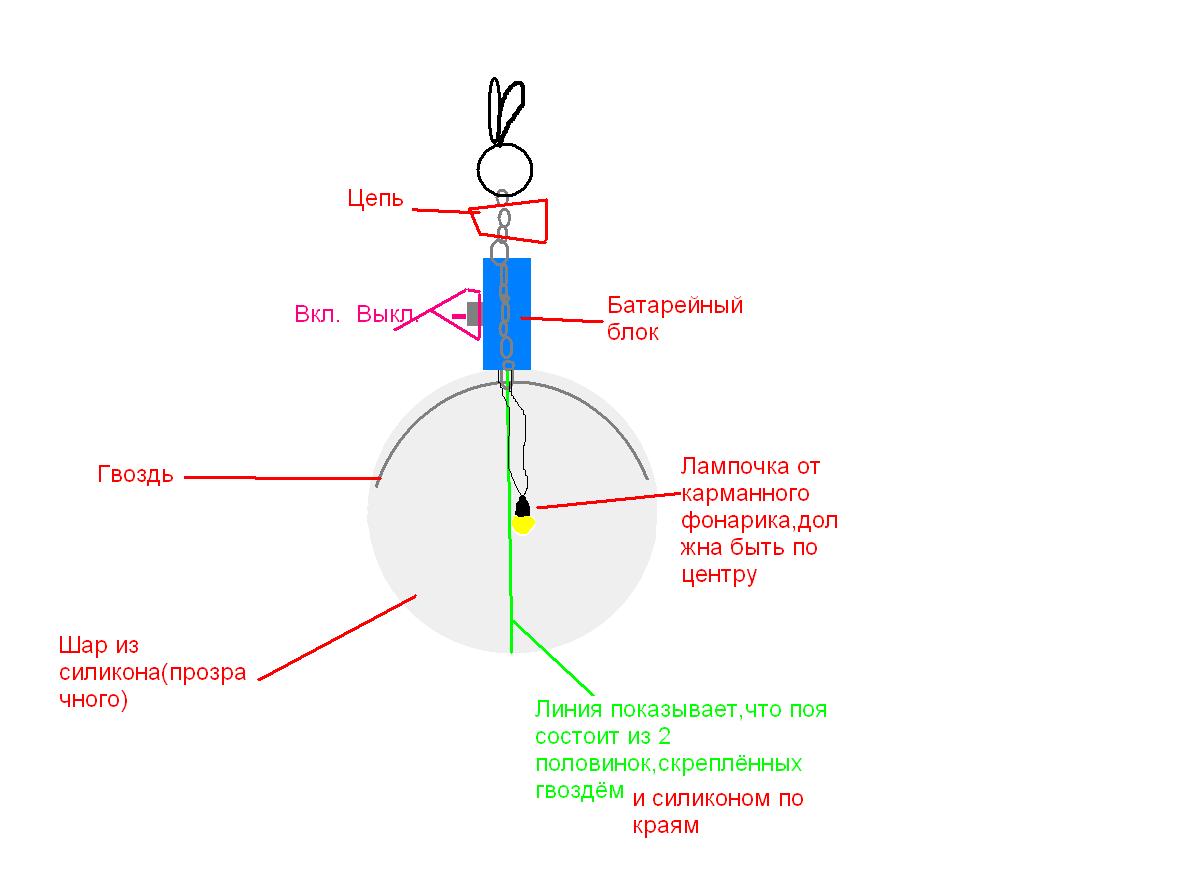

1.берём 2 теннисных шарика, 2 метра цепи, нож.
2.ножом протыкаем дыри на полосках шарика.
3.пропихиваем цепь в дырки.
4.размыкаем первое звено цепи и вста вляем его в нужное.
5.смыкаем звено.
6.обризаем цепь примерно на такую длинну

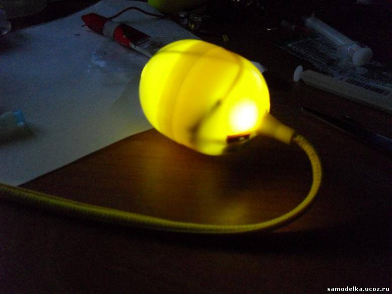

Далее, по поводу электропои. Батарейки на цепи нахер не нужны - гиперлупсы не сделаешь ну никак. Берется обычный светодиод (диаметр 11 мм. В радиодеталях стоит 30 рублей. Там же покупается маленький переключатель (цена 20 рублей)). Элемент питания - трехвольтовая плоская батарейка типа 2032 (применяется в материнках, противоугонных средствах типо Black Bug и т.д.) или типа 2450 (она чуть побольше и хватит её подольше). Чтобы светодиод не бил в точку, а распространял свет, делаем следующее: обрезаем шприц 2 мл по отметке 2 мл, на 3/4 заполняем силиконом или силиконовым клеем (прозрачным!) и туда вставляем наш светодиод. Основной вопрос - внутри чего мы это всё будем собирать? По моему мнению идеальны для этого футляры от чупа-сюрпризов - в нижней части продеваем шнурок и завязываем, там же собираем нашу нехитрую схемку батарейка-выключатель-светодиод (соблюдаем полярность). Выключатель можно оставить внутри а можно вывести аккуратно наружу, проделав небольшое отверстие. Один недостаток - поек очень мало весит и его необходимо (для удобства конечно) утяжелить. Чем - решать вам. Можно там силиконом все обмазать, но аккуратно, чтобы потом батарейку можно было бы заменить. Провода крепятся к батарейке при помощи фольги и скотча. Чтоб светодиод не сгорел рекомендуется к нему прилепить резистор на 100 Ом, но в принципе и так нормально работает.
Если возникнут вопросы по изготовлению - с удовольствием отвечу. Лучше на мыло 64nio@bk.ru или вконтакте id3464280
P.S. На фото электропои со шприцем без силикона внутри и сильно выделяются провода. Вблизи видно, но когда крутишь незаметно. В темноте очень красиво смотрятся
Поправлю тебя.
1.Зачем 2 метра цепи? Там метра будет даже много, т.к. длина цепи пои не привышает 50 см обычно
2.На полосках шарика ни в коем случае нельзя делать дырки т.к. это места склеивания
3.Зачем её пихать в шарик? Существуют к примеру дюбель бабочка или пружинные дюбели
4.если делать так как поправлено выше, то так делать не придётся
от меня
5.Лучше использовать в конструкции ВЕРТЛЮГИ и КАРАБИНЫ
6.Для наболдажников хорошо подходит узел "обезьяний"
