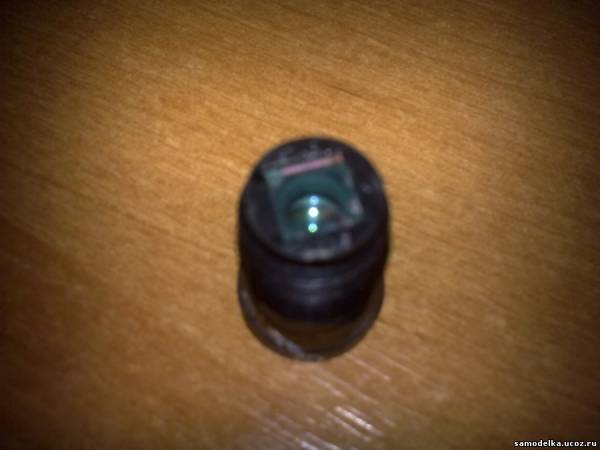

Разобрав её я увидел стёклышко
со странным переливом,выкоряв его понял что это ИК фильтр!
Сделал пару фоток с вебки без него,и фотки получились внатуре наркомановские!!!!
А само больше поразила моя рука!!!А еще им можно деньги проверять на подленность!))
P.S. Камера не пострадала,можно вставить обратно фильтр и снова в бой!!!

Ну короче все почти так же.Почему?
Отправлено 10 August 2012 - 21:02
MrBeeMan, у тя освещение по ходу лампы накаливания в комнате, потому и ведёт так цвета- они в ИК излучают НАМНОГО больше, чем в видимом тебе спектре. При диодном или люминисцентном освещении цвета нормальные ибо нет ИК в световом потоке.
Отправлено 11 August 2012 - 20:44
Brador (10 August 2012 - 21:02) писал:
Не камера у меня дешевая,и разрешение у неё всего 0.3 м.п.
Вот если я пробую пультом подсветить то и рисунок на деньгах отображается частично,и вены на руках немного видны.
Отправлено 11 August 2012 - 21:04
они бывают КМОП и ПЗС. хз какую кетаёзы влепили туда
КМОП более чувствительны к ИК
