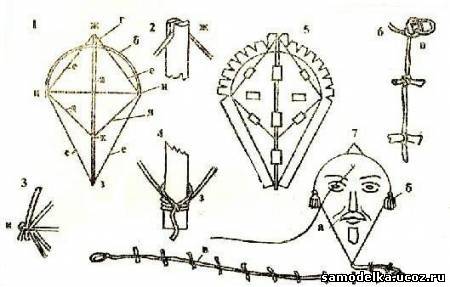

Взяв прочную нить длиной около 3500 мм, привязывают ее к концу дуги в точке и (рис. 3) и проводят, слегка натягивая, через прорез ж (рис. 2), в укрепляют в другом конце дуги, затем ведут к з и, пропустив в прорез з (рис. 4), закрепляют окончательно в и. Кроме того, продолжение этой же нити завязывают в точке к и, завязав на другом конце и, отрезают излишек. В точках и укрепляют еще тонкие нити для боковых бумажных кисточек б (рис. 7).
Готовый остов оклеивают тонкой прочной бумагой, как показано на рис.5. Для заворота оставляют край в 100 мм или менее. Нити приклеивают к бумаге четырьмя равными кусками плотной бумаги. Три куска такой же бумаги служат для приклепления среднего стержня к тонкой бумаге змея. Их наклеивают против мест прикрепления нитей, образующих путли а (рис. 7). Место их прикрепления лежит в расстоянии 200 мм от каждого конца прямого стержня. Путли состоят у верха - из петли в 150 мм длиной, к которой может быть привязана, короче или длинней, нить в 400 мм, идущая от нижней точки привязи. Их устанавливают по желанию: короче - если желают, чтобы поднимался более в высоту, и длиннее нижнюю нить - если желательно, чтобы змей двигался, более удаляясь от места поднятия.
Для равновесия к змею привязывают хвост (рис. 6) длиной в шесть раз более длины
прямого стержня (в нашем случае в 6 метров). На нити через каждые 200 мм привязаны пучочки тонкой бумаги. На конце хвоста и по бокам - кисточки из цветной бумаги.
