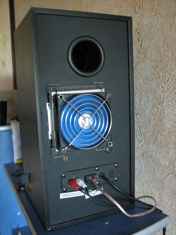

Список изменений:
1)Усилитель был заменен с левого TDA2030, на правый TDA2050
2)Хиленький радиатор с площадью 150см^2 заменен, на кулер для видеокарты.
3)Китайский трансформатор мощностью 30ватт заменен, на тороидальный 80ти ваттный , на него еще намотал дополнительную вторичку на 8 вольт для питания цифровой электроники (она же питает вентилятор на радиаторе).
4)Так как к плате управления подводится +-15 вольт, а у транса две обмотки по 18 вольт, пришлось поставить стабилизаторы, для питания операционных усилителей, наверное...
5)Конденсаторы по питанию были увеличены с 1000мк в плечо , до 20330мк в плечо
6)Провода заменены на более толстые, провод который сейчас соединяет колонки и вовсе в 5-6 раз толще.
7)Загерметизировано силиконом.
Фото
Звук стал более лучше(по крайней мере так кажется мне), бухать стала гораздо сильнее, если раньше диффузор ходил на 4-5 миллиметра, то теперь все 1см
