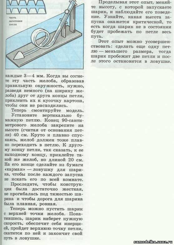

Для постройки могу доказать это с точки зрения физики)) Найдём высоту, с которой надо скатиться шарику, чтобы преодолеть мёртвыю петлю. На рисунке h это высота, R - радиус
В первой точке есть только потенциальная энегрия, во второй-только кинетическая. В третьей и та и другая, потому что чтобы тело не "отвалилось" от верхней части петли, оно должно обладать скоростью.
Кто дружит с физикой, поймёт))
Из доказательства понятно, что чтобы ваша самодельная мёртвая петля работала, высота горки должна быть в 2.5 раза больше радиуса окружности(петли)
Отправлено 20 May 2010 - 14:16
MacGyver, всё гораздо проще метод научного тыка делаем жолоб с запасом и экспириментально находим ету длину
Отправлено 27 December 2010 - 00:54
А трение кто учитывать будет? то что отношение ты нашёл это хорошо, только это всё приблизительно. так что нужно выше делать горку. кстати если верхнюю часть кольца отрезать, то шарик всё равно пролетит по той же траектории. только шарик должен быть не тяжёлый
