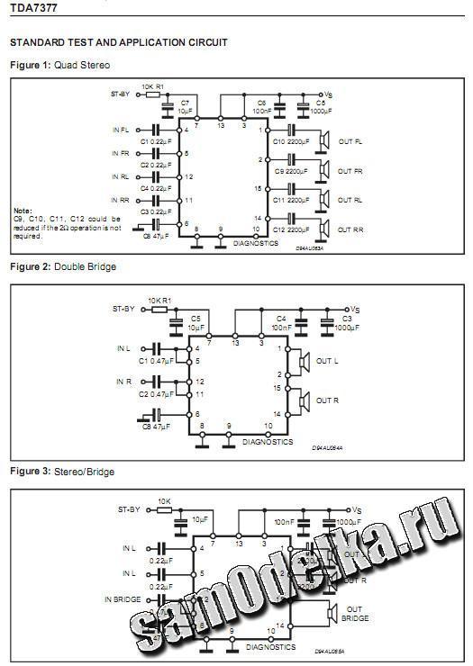

стоит ли собирать?? хочу к нему еще кучу примочек типа темброблок, стрелочный индикатор и т.д.
что вы думаете о таком усилителе?

Скачай даташит на эту микросхему... будешь больше знать о её возможностях...
http://www.alldatash...CS/TDA7377.html
На основе этой микросхемы можно собрать не только 2-ух канальный УНЧ, но и 4-х канальный, а так же и систему 2.1

А что для тебя означает "норм"?
Вот как для меня, так это обычный, небольшой мощности усилитель, со средненькими параметрами. Отличие от других подобных, так это то, что он имеет 4 канала, которые можно включить по-разному. И с минимальной обвеской. Применяется, в основном, в автомагнитолах.

Подойдёт, конечно.

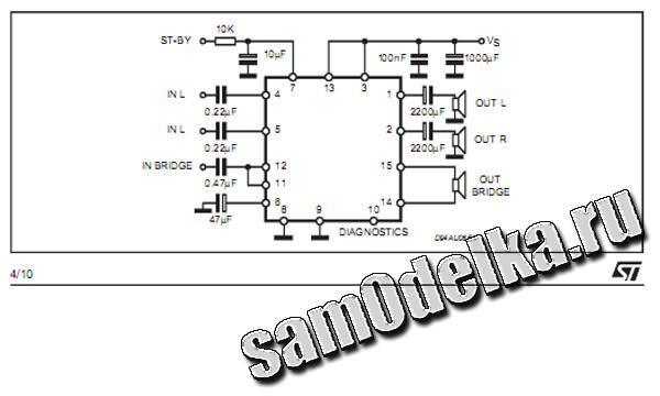

В datasheet есть.
Figure 3.
