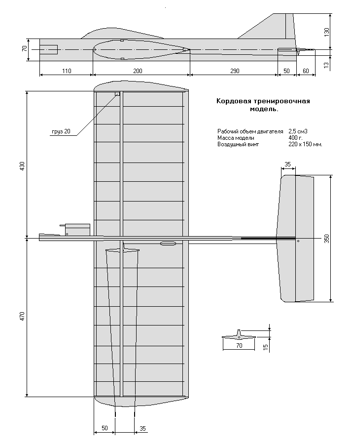

кордовая модель, поискать в нете и сделать по типу вышеуказанного.

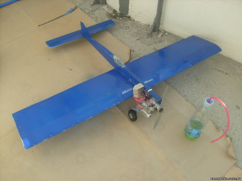

у пользователя Lakhosta не плохая кордовая модель я тож этим увлекаюсь а где ты матор взял

Lakhosta- на сколько я знаю, у тебя (учебная). У меня на авиомодельном кружке
такая-же есть, только не моя, а нашего (тренера), у него только жёлтый самолёт,
а не синий и двигатель другой, а так одинаково всё.

Покраска в синий цвет - это моя инициатива. А на счет веса - то у меня тоже тяжеленький ) Зато летает !
