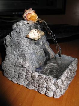

Помпу решил сделать по принципу центробежного насоса. В резервуар через входное отверстие поступает вода, а там колесом с лопастями раскручивается. Из за центробежной силы вода стремится к краю, на котором имеется выходное отверстие.

Герметично приклеиваем ее к корпусу и наша мини помпа готова. Такая помпа при своих размерах на тестовых испытаниях давала столб воды высотой 20 см и толщиной 4мм (внутренний диаметр корпуса ручки) при питании от нокиевской батарейки на 3.7 вольт. Если выходное отверстие сделать уже, то поток будет выше, но мне это было не нужно.
