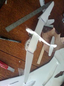

Сейчас закончил склейку планера, вставляю электронику.
Блин мустанг расплющился об стенку, лучше буду делать планер, который мой кошак сожрал.

Вот новый вариант
