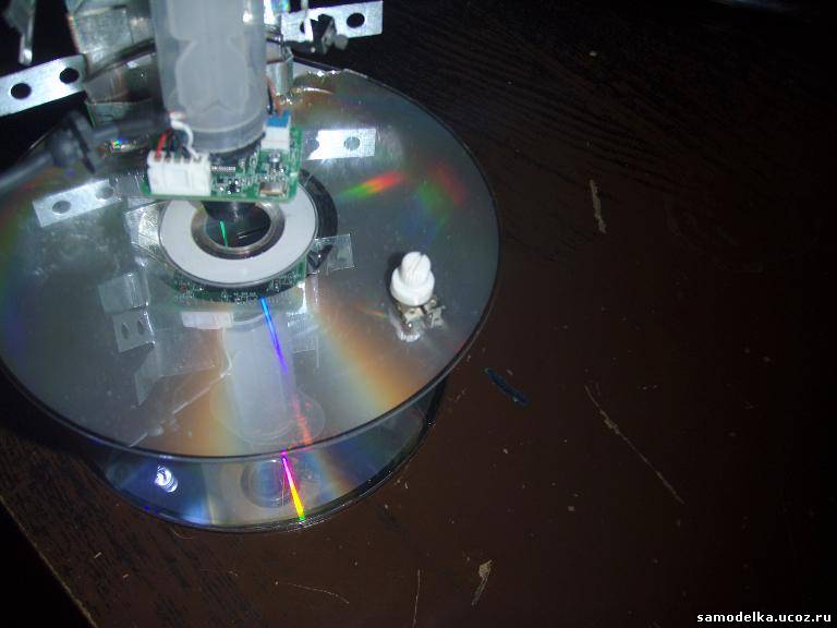

1.3сд диска
2.шприц 20 кубов
3.веб камера
4.основание(на чём всё будет держаться)
5.переменный резистор с выключателем
6.светодиод а лучше лампочка
7.батарейки
Как делать.
1.объектив вебкамеры откручивается и ставится другой стороной ,для этого я использовал 2ух сторонний скотч.
2.Далее собираем всё как на фотках.
Сам микроскоп
Подсветка
Регулировка яркости
Кнопочка чтобы делать фотографии
Клетки кожици лука
Как пользоваться
1.ставим препарат с тем что хотим посмотреть
2.регулируем ,для этого надо двигать поршень шприца.
